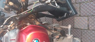

Das Windschild habe ich moniert, und jetzt sind da noch ein paar Schrauben am Befestigungsbügel wo ich nicht weis was daran befestigt wird.

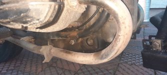

an meiner war so eine Scheibe angebaut, als ich sie
gekauft habe. Hab sie dann abgebaut , aber davon vorher
ein paar Fotos gemacht. Vielleicht nutzen die Dir was ?

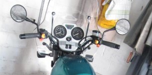

Servus Gottfried auf Bild Nr. 2 ist an der linken senkrechten Strebe ist im unteren Drittel eine kleine Öse wo bei mir eine M5 Inbus schraube ist, wird da noch etwas befestigt?

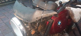

Das war mein Bild das gelöscht wurde.
Auf dem Bild sieht man die Beiden Laschen
Anhang 337061
Zusatzinstrumente, weil für den Bügel bei der Scheibe kein Platz mehr ist?
Wobei, das wär dann M 6, oder?
Herbert
PS: sch... Winterfahrerei...
AW: Anbauanleitung für Windschild R100R
Servus Herbert es könnte auch m6 sein.
Für die Zusatzinstrumente könnte sein.
Gruß Hubert

Hallo Hubert
genau kann ich mich nicht mehr erinnern meine aber
das da nichts angeschraubt war. Hier noch ein paar Fotos.

Hallo Hubert,
ich denke Du hast die hinteren Laschen links/rechts vertauscht.
Die werden mit dem Winkel oben mit den Muttern der vorderen Lenkerklemmböcken verschraubt.
Nur mal so meine Vermutung nach der Zeichnung in RealOEM. ;)
